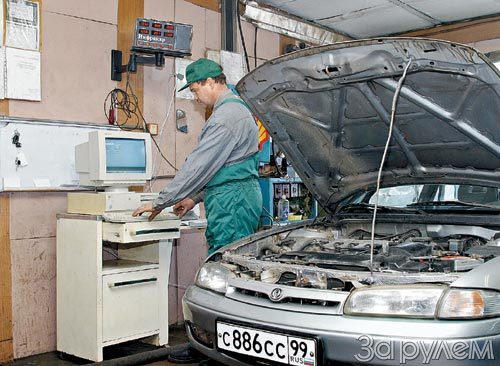

Токсичность измеряют специалисты. Но небогатому российскому автовладельцу стоит держать ухо востро! Прежде всего поинтересуемся, есть ли у контролеров действующее свидетельство о проверке прибора. Нет? Повод уклониться от процедуры.
А в каких условиях работает газоанализатор? Температура воздуха, атмосферное давление, относительная влажность должны соответствовать требованиям завода - изготовителя прибора. Особенно температура. Как правило, она должна быть в пределах 20±5°С, но уже при +10°С газоанализатор ощутимо врет. А когда некто регулирует токсичность выхлопа в мороз, "согревая" прибор в салоне автомобиля, - врет безбожно! Сошлюсь на наш опыт: при температуре в боксе ниже +10°С мы обогреваем газоанализатор теплым воздухом.
Следующее требование: перед контролем мотор прогреть до рабочей температуры моторного масла или охлаждающей жидкости, но не ниже 60°С. Но представим картину: морозец, пункт инструментального контроля и... очередь автомобилей перед воротами. Когда наступит черед, водитель въедет в "храм диагностики" - и вылетит оттуда с дикими показателями токсичности: мотор-то остыл! А кто виноват? Нужно было прогреть.
Четырехканальный газоанализатор значительно расширяет возможности диагностики двигателя, позволяя "вогнать" его параметры в оптимальные рамки, выявить скрытые дефекты систем. Такой прибор не останется без работы и при регулировках двигателя, не оснащенного нейтрализатором.
Если идти дальше, газоанализатор нужно совместить с компьютером, позволяющим графически представить параметры двигателя, сохранить их в памяти вместе с данными об автомобиле и его владельце. Наконец - распечатать, чтобы заказчик получил полновесный документ. Это позволит при повторных проверках прогнозировать изменения в работе двигателя, связанные, например, с износом. Для этого нужна особая программа, которую мы сейчас обкатываем в нашей мастерской.
