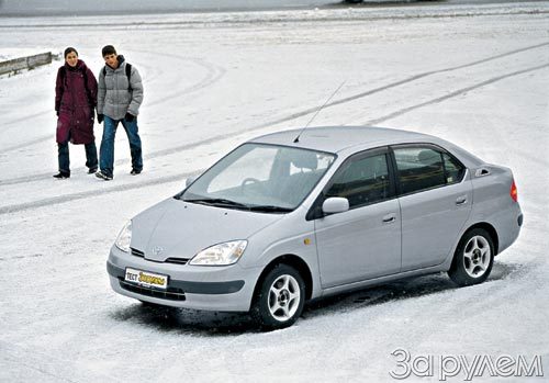

Первое разочарование - двигатель не прореагировал на поворот ключа зажигания. Пока гибридик путешествовал из конца в конец России, аккумуляторная батарея разрядилась. Вместо проводов для "прикуривания" сгодились цепи противоскольжения, которые японцы отдали вместе с машиной. И "оно" ожило...
Привычного стрекота стартера не слышно. Ощущение, будто "завел"... если не космический корабль, то микроволновую печку. На экране дисплея - главной достопримечательности "торпедо" - высветилось приветствие: "Welcome to Prius". Пока бензиновый двигатель прогревался, генератор подзарядил батареи. Их ведь две: маленькая пусковая спрятана в углу багажника, а питающая электромотор - за спинкой заднего сиденья.
Кто сказал, что автомобиль - средство передвижения? Этот - игрушка! Поначалу больше смотришь не на дорогу, а на цветной монитор, где оранжевые и зеленые стрелочки показывают, как живет силовая установка. Разгон - работают оба мотора. Притормаживаю - энергия от колес "потекла" обратно в батарею.
Плавно подкатываюсь к светофору. Теперь "оно" - троллейбус, только маленький. Двигатель заглох, рука инстинктивно потянулась к ключу зажигания. Но повернуть его не успел, вспомнив, что надо просто нажать педаль. "Приус" бесшумно тронулся на электромоторе. Стоило чуть сильнее надавить газ, как на помощь электрическим лошадкам прискакали бензиновые. Кстати, все-таки приятно сознавать, что в пробке "японец" бережет российскую атмосферу.
Чтобы убедиться в выгодности покупки, займемся арифметикой. По данным производителя, "Приус" в городе потребляет в среднем не более 5 л бензина на 100 км. В московских пробках, когда морозы ощутимы, просит около 7 литров. Все понятно: бензиновый двигатель не выключается, пока не прогреется до рабочей температуры и не протопит салон. Впрочем, и такой показатель вряд ли сумеет побить одноклассник с обычным бензиновым мотором. На загородной зимней трассе "Приус" съедал около 5 литров на сотню. Совсем хорошо!
Топливная экономичность - главный козырь гибридов. Но не единственный. Порадовала способность машинки карабкаться по грязи и снегу: ведь электромотор выдает солидный крутящий момент, едва начав вращаться.

В центре панели приборов - монитор, информирующий о режимах работы гибридной установки. Под левой рукой - рычаг управления вариатором.
Основная информация отражена на втором дисплее - электронные спидометр, одометр, указатель топлива, а также режимы вариатора и сигнальные лампы.
Полезный объем багажника съедает батарея аккумуляторов. Из-за нее нельзя сложить спинку задних сидений. В нише - домкрат, баллонный ключ и "докатка".
Маневренности "Приуса" позавидуют многие одноклассники - гибрид может развернуться на пятачке диаметром 9,4 м.
Дизайнерскими решениями "Приус" напоминает новую "Тойоту-Королла".
Под капотом уместились два мотора с навесным оборудованием и вариатор.
