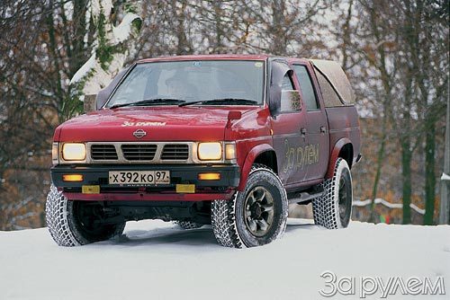

В предыдущей публикации мы рассказали о приобретении и первом знакомстве с "чудом" японской техники. C тех пор прошло почти полгода. Промозглая слякоть выявила еще один недостаток: оказывается, наш "Ниссан" - страшный грязнуля. Стоит проехать после мойки километров десять по городу в ненастную погоду, и за ручки дверей без рабочих перчаток взяться невозможно. Пороги тоже не стоит обтирать, ибо брюки после двух-трех неосторожных посадок в машину годятся только в стирку. А вот зеркала остаются чистыми довольно долго.
Первые морозы заставили переобуться, что оказалось ой как недешево. Да и нельзя к автомобилю такого класса подходить с "жигулевским" аршином. Покрышки выбирали с расчетом на добротность, хорошие ездовые качества, но с оглядкой на кошелек. Остановились на Bridgestone Winter Dueler 2002 модельного года по $160 за покрышку. Отечественную обувку брать побоялись из соображений невысокого качества и, чего греха таить, тяжести и плохих балансировочных свойств, особенно при таких размерах.
Зимой "Ниссан" особых сюрпризов не преподнес. Запуск при низких температурах - стабильный, поддерживать обороты холодного двигателя помогает "подсос". Прогрев на холостых оборотах долгий, что характерно для дизеля, но на ходу минут через пятнадцать в салоне тепло. Сочетание большого объема двигателя и относительно небольшого салона создает вполне приличный микроклимат.

За это время " Ниссан Датсун" проехал почти 20 тыс. км. Сказать, что без проблем, было бы нечестно, но дорожных сюрпризов не приносил. Все появившиеся неисправности - возрастные и легко прогнозировались.
На 7-й тысяче редакционной эксплуатации появилась вибрация при троганье. Промежуточная опора заднего карданного вала снова напомнила о себе. Диагноз прост - дешево хорошо не бывает. "Волговская" резиновая муфта цела, а вот отечественный подшипник "своим" так и не стал - разболтался. Тут и подоспела заказанная ранее "родная" опора - времянку заменили.
Признаки большого износа сцепления появились уже через тысячу километров пробега. Поэтому, уезжая в очередную дальнюю командировку, прихватили с собой новый ведомый диск - так, на всякий случай: все равно по возвращении предстояло очередное ТО, в рамках которого и планировался ремонт. Взяли не зря. До места назначения добрались, периодически буксуя сцеплением, но обратно ехать побоялись. Заменили на местной СТО, благо и время было. Пришлось раскошелиться на пять тысяч рублей. Надо сказать, что замена не так проста, как казалось. Работы - аж на пять часов, поскольку требуется демонтаж карданных валов, торсионов, поперечной опоры коробки передач и самой коробки в сборе с "раздаткой". Если учесть, что "железо" имеет вполне "взрослые" массогабаритные характеристики, то затевать это в дороге или в одиночку почти нереально.
По возвращении домой провели очередное обслуживание, а заодно поменяли разболтавшуюся рулевую трапецию и передние колодки (для интенсивной езды 15 000 км - вполне терпимо). Запасные части не дефицит, купили "с первого выстрела" по магазину. Наконечники рулевых тяг (четыре штуки) по $25 за каждый - показалось не очень дорого. А вот центральная тяга трапеции расстроила - аж $140 за железный прут с проушинами и шаровыми пальцами на концах.

У пикапа один большой недостаток - течет крыша, которой... нет. На самом деле она и не нужна, если не идет снег или дождь, нет соблазна взять то, что лежит в открытом кузове, или просто выбросить мусор в огромную емкость на колесах. К нашей стране все это не относится - в России пикап должен иметь прикрытый от посторонних глаз (и рук) кузов.
Первым "телодвижением" было купить "кунг", бывший в употреблении, на разборке автомобилей. Сначала пробовали во Владивостоке, потом в Москве. Ответы одинаковые: "В наличии нет, заказать можно, но сроки - от двух месяцев, ценовой диапазон - от пятисот до двух тысяч (!) долларов США". Решили пойти другим путем - купить новый кунг. Ситуация еще интересней. Купить в Москве новую крышу для "Ниссана" нереально, поскольку пикапами этой марки (впрочем, как и многих других) никто не торгует. Исключение - модель L200 от "Мицубиси". Пикапы этой компании поставляются регулярно, следовательно, и "аксессуары", даже такого формата, тоже. Выбор достаточно велик, цены колеблются от полутора до трех тысяч долларов. Все бы хорошо, но нашему эти пластиковые красоты длинноваты миллиметров на семьдесят.
Вариант третий - заказать. Желающих заработать немного. Выбор: мягкий тент или жесткая конструкция. Тент несколько дешевле - тянет долларов на четыреста. Недостатки - вандалоподатлив, неудобен при открывании и закрывании.
После двух месяцев поисков остановились на металлическом варианте полусобственной конструкции. Удобство налицо - легко и быстро открывается и закрывается, быстро демонтируется. Цена терпимая - около восьмисот долларов, качество изготовления - так себе. Из проработанных вариантов, наверное, лучший.
