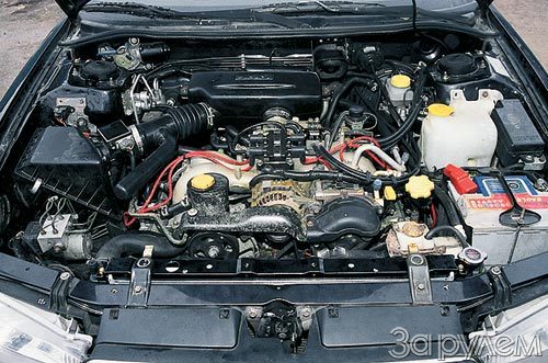

Четырехвальный двигатель 2,5 л выпуска до 1998 года – частый гость на СТО.
Под капотом тесно, с «жигулевским» инструментом к «оппозиту» не подступиться.
