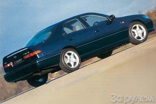

Автомобили похожи на людей: одни сразу привлекают внимание необычной внешностью, громкой речью, жестикуляцией, другие – словно частички безликой толпы. Но как часто эпатаж прикрывает пустоту, а за «серой одежкой» скрывается истинная привлекательность. Внешность «Тойоты-Камри» в двадцатом кузове не назовешь запоминающейся – типичный отпрыск «мыльного поколения» конца прошлого века. Тем не менее, число поклонников этой модели неуклонно растет. Надежная и комфортная «Камри», с огромным багажником, хороша и для повседневных поездок, и для путешествий, и для парадных выездов. На проселке не развалится, а штатный электропакет с подогревом сидений и климат-контролем позволит забыть и об ординарной внешности, и о простоватой обивке салона. Эта машина для тех, кто ценит надежность и комфорт.
