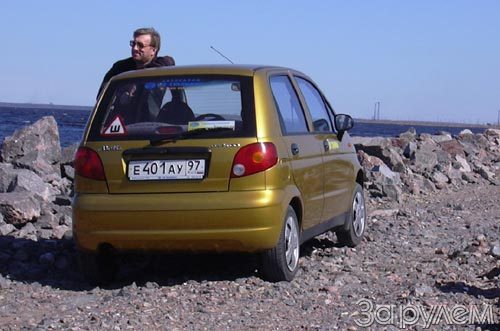

Общие впечатления от эксплуатации «матизика» у обоих авторов полностью совпали. Малыш понравился своей предсказуемостью и неубиваемостью – даже при таком солидном пробеге смело отправимся на нем в любую поездку. Дорогу он держит вполне прилично, про финансы мы уже сказали – но можно найти повод и для критики. Так, при непрерывной езде более трех часов затекает левая нога. Если к тому же дорога откровенно дрянная – например, как от Владимира до Вязников, то постоянная раскачка кузова несколько утомляет. Энергоемкость подвески, мягко говоря, маловата, а потому порой хочется остановиться и «размяться».
Что касается «правого уклона», которым славилась часть «матизов», то он, как ни странно, с возрастом стал незаметен! Фирма также уверяет, что подобных жалоб от «матизоводов» больше не поступает – посему будем считать инцидент исчерпанным. Вполне возможно, виноваты все-таки огрехи в геометрии конкретных кузовов первых выпусков.
Между прочим, «зарулевская» почта показывает, что многие читатели до сих пор сторонятся иномарок – мол, а вдруг сломается? Или, того хуже – угонят? С этой точки зрения « Матиз» производит на многих эдакое «игрушечное» впечатление – дескать, куда ему по нашим-то дорогам… Что ж, и мы это проходили – первые поездки на маленьком «узбеке» были
о-о-очень осторожными, не дальше МКАД… Однако уже через неделю робость исчезла, а малыш уверенно начал выходить в редакционные лидеры по среднемесячным пробегам. Насчет угона… Угнать – увы! – у нас могут абсолютно все, но, по нашим сведениям, в этой номинации « Матиз» лидером не является. Кроме того, кто мешает посетить нормальный сервис, где грамотно установят толковый иммобилайзер? Стоимость километра пробега при этом вырастет на какие-то копейки, а душевное спокойствие, конечно же, стоит дороже.
