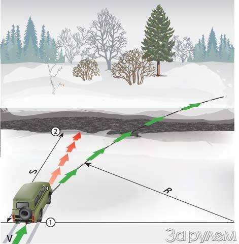

Профессионалы предлагают «рулить очень плавно». Хороший совет, если водитель заметил лунку, пробитую рыбаками! «Плавно» – значит, с боковым ускорением, гораздо меньшим 1 м/с2. С полыньей (см. рис.) этот номер не пройдет – ее «плавно» не объедешь: темп уже «задан» скоростью лихача Афони и расстоянием до полыньи.
Чего же можно достичь, очень умело тормозя? Или на машине с ABS? Это элементарно. Допустим, начальная скорость составляла 36 км/ч (10 м/с). Замедление а = 1 м/с2. Тогда тормозной путь (см. рис.) S = V2/2а = 50 м. Реально уложиться в эту величину на гладком льду, даже мастерски «пульсируя» ногой или с прекрасной ABS, – трудно. Хотите убедиться – попробуйте. Отметьте линию 1 – начало торможения. Определите (по нескольким попыткам) линию финиша 2.
Переходим ко второму упражнению: сохраняя исходную скорость, от линии 1 будем отворачивать в сторону, стараясь заложить дугу покруче. И что же? Центростремительное ускорение свыше 1 м/с2 невозможно, отсюда радиус траектории R = V2/a = 100 м. Вдвое больше тормозного пути. Вывод: если препятствие нельзя легко объехать, водитель должен тормозить. Насколько умело он это делает, да и поможет ли – другой вопрос… Кстати, в ряде писем отмечено: если машину «закрутило», возникшее дополнительное движение расходует часть кинетической энергии (колеса движутся по более длинным, кривым траекториям) – и тормозной путь сокращается. Жаль, что на дороге такой пилотаж опасен.
