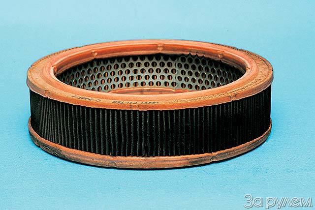

Иногда фильтрующий элемент снаружи покрывается не только привычной нам пылью, но и маслянистой грязью. Кто не видел этого вживую, пусть приглядится к снимку. Отчего же подобное происходит? Таков был вопрос 37-й задачи.
Ответов великое множество, что неудивительно: «матчасть» нашему человеку традиционно близка и понятна! Отобрав с полсотни наиболее интересных писем, осталось лишь разыграть приз среди авторов, что и было сделано.

Итак, как сказано в задаче, на машине «бубнила» выпускная система. Это почти для всех стало и отправным моментом в предлагаемых вариантах решения. Как правило, у такого хозяина мотор не первой свежести. А дело, как вы помните, было зимой, и водитель, скорее всего, переключил питание карбюратора на теплый воздух. Его жестяной заборник закреплен на выпускном коллекторе. Если сюда подсасываются отработавшие газы, содержащие пары масла, то они попадут снаружи на воздухофильтр и гармошка примет такой вид, как на нашем фото.
Остается найти место, откуда выбиваются газы. Это может быть свищ в прогоревшей прокладке коллектора или выпускной трубы, иногда – трещина или прогар в них. Бывает, из коллектора вывертывается крепежная шпилька М8, а ведь отверстие под нее сквозное. Все эти варианты, приведенные во многих письмах, в том числе нашего победителя, считаем одинаково возможными.
