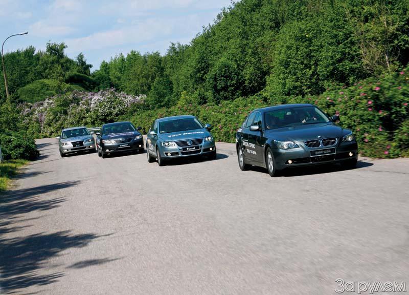

Как вы уже догадались, проходила она в окрестностях Санкт-Петербурга, а в качестве блюда на сей раз подавали авто бизнес-класса. В мировой табели о рангах эта техника расположена высоко – выше, пожалуй, лишь люкс-класс с его «Ягуаром», «Лексусом» и «Майбахом». Укомплектованы машины соответственно – перечень опций едва умещается на нескольких листах. Чтобы уложиться в лимит времени, дилерам пришлось ограничиться краткой характеристикой.
«Хёндай» представил новую модель NF. В версии GLS автомобиль оснастили рядным четырехцилиндровым двигателем объемом 2,4 литра (161 л.с.) и пятиступенчатой «механикой». По данным производителя, в смешанном цикле мотор потребляет около 11 л 92-го бензина и разгоняет седан с места до сотни за 10 с. Салон отделан светлым бежевым велюром и вставками под дерево. На центральной консоли – кассетная (!) магнитола, правда, с возможностью подключения CD-чейнджера. Из необычного – подсвеченная ручка для открывания багажника изнутри (говорят, чтобы шаловливый ребенок мог в случае чего самостоятельно выбраться наружу) и… набор инструмента – отвертка и несколько рожковых ключей! Отличный маркетинговый ход – дешево, но сердито! Цена тестового автомобиля – $27 990.
« Тойота Кэмри» пока еще не российского производства в комплектации R4 при том же рабочем объеме оказалась помощнее – в ее активе 177 л.с. И хотя часть из них «съела» пятиступенчатая АКП, динамика у машины внушительная: 0–100 км/ч за 9,6 с. Но и сорт топлива тут иной, подороже – ниже АИ-95 « Тойота» не переварит. Средний расход – 9,9 л/100 км. Кожаный салон щедро украшен вставками, имитирующими дерево. Ко всеобщему удивлению, и здесь обнаружили богатый инструментальный набор, где не забыты даже пассатижи. В машине, в отличие от бани, они, может, и пригодятся, но нет ли противоречия с мировым рейтингом, где « Тойота» слывет образцом надежности? За все (вместе с пассатижами) придется заплатить $36 400.
« Фольксваген» предложил опробовать новейшую версию «Пассата» – В6. Мотор меньшего, чем у соперников, объема (2 л) в паре с типичной для этого класса АКП выглядят достойно: мощность – 150 л.с., разгон до сотни – за 10,2 с, средний расход – 8,8 л/100 км. Возможно, собака зарыта в топливной системе – здесь бензин впрыскивают не во впускной коллектор, а непосредственно в камеру сгорания. Рекомендованное топливо – АИ-98. Кресла обшиты кожей, но не целиком – посадочные поверхности сделаны из алькантары, материала нежаркого и нескользкого. Вставок под дерево нет – элементы декора из натурального шпона. Автомобиль адаптирован к нашим условиям: пакет для плохих дорог (название европейское – у нас это просто дороги), стальная защита картера, пластиковая защита днища и подкрылки в нишах колес. Из наворотов отметим пару холодильников (в «бардачке» и центральном подлокотнике), светодиодные фонари и биксеноновые фары, способные заглянуть «за угол», а из технологических новшеств – лазерную сварку кузова. Потенциальному покупателю все удовольствие обойдется в каких-нибудь $37 500.
На дегустации БМВ представлял серебристый красавец 525i с шестицилиндровым рядным двигателем (2,5 л) мощностью 218 л.с. и автоматической КП «Стептроник». Показатели – лучшие из всех: разгон до 100 км/ч за 7,9 с и максималка 242 км/ч. Правда, и топливо знатное – только АИ-98. Внутри – царство кожи и дерева. Но самое интересное, пожалуй, – небольшая круглая ручка на центральной консоли. Это контроллер системы iDrive, вращая который водитель управляет всевозможными дополнительными функциями. В меню четыре раздела – микроклимат, коммуникация (параметры работы автомобильных систем), навигация и развлечения. Впрочем, с этой машиной и так не соскучишься. К примеру, вместо привычного ключа у нее – брелок, с которого открывают автомобиль и запускают двигатель. Несмотря на отечественное происхождение (автомобиль собирает калининградский «Автотор»), цена у «пятерки» явно импортная – Є39 300 (около $49 300 по нынешнему курсу).
Оказавшись лицом к лицу со всем этим великолепием, читатели ничуть не растерялись – теорию они прошли, читая тесты в «За рулем». Осталось лишь поверить знания практикой и дать каждому блюду заслуженную оценку. Выводы свели в таблицу.
