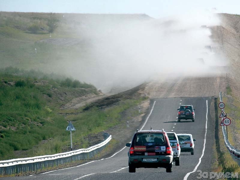

(ЗР, 2006, № 8– 10) Но у этой дороги своя навигация: зимой вполне «мореходная», летом она зависит от гримас погоды. Внезапно навалившийся сезон дождей превратил последний участок (более 1000 км) в труднопроходимое месиво, а речушки, которые в другое время можно было преодолеть, не замочив сидений, – в полноводные реки. Темп движения колонны упал настолько, что, помнится, даже в трофи «Ладога» шли побыстрее. Стало очевидно – в лимит времени мы не укладываемся, а значит, «финишировать в зачете» уже не светит. Можно было, конечно, пересидеть дожди и «дожать» трассу, но дома накопилась работа, которую за тебя никто не сделает. Пришлось отступить.
Однако пройденного участка федеральной «Колымы» вполне хватило, чтобы составить мнение о машинах – участницах пробега.
Еще в Москве коллеги, узнав, на чем мы собираемся покорять дальние края, высказывали опасения. В первую очередь относительно « УАЗ Патриот а», «Шеви-Нивы» и VAZ 2121 4. Забегая вперед, скажем, что основные хлопоты доставили как раз не они.
Объединило автоколонну то, что все машины, за исключением примкнувшего в Новосибирске пикапа «Тянма-Эквидо», – российской сборки. Специально к экспедиции автомобили никто не готовил, проверили комплектность, заправку техническими жидкостями, маслом, откорректировали давление в шинах, загрузили кое-какой инструмент и вперед, на Восток!
