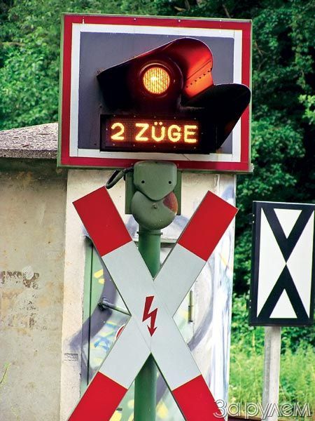

Не повезло – придется переждать два поезда.

Любого водителя, конечно же, раздражают шлагбаумы: ведь они опускаются задолго до того, как на горизонте покажется поезд. Нельзя ли сократить время ожидания? Все дело в том, что для поезда перед переездом тоже есть семафор (слово «светофор» на железных дорогах не употребляется). Он сигналит красным, если «концевики» шлагбаумов не сработали (то есть переезд почему-либо не закрылся). Вполне очевидно, что такой семафор ставят на расстоянии, превышающем тормозной путь состава. А он измеряется не десятками – сотнями, а то и тысячами метров! Мало того – чтобы вся эта автоматика сработала, необходимо дать команду шлагбаумам еще раньше. В общем, около минуты постоять, увы, придется – а если еще и встречный поезд на подходе? Поэтому немцы теперь устанавливают табло для водителей, которое показывает, сколько составов еще предстоит переждать. Время ожидания от этого не сократится, однако понятно надолго ли глушить мотор. Экология!
