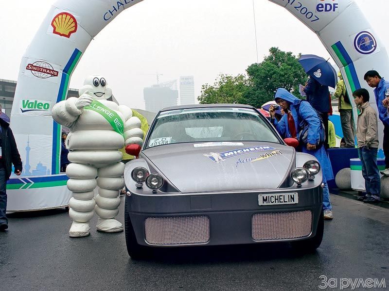

Благодаря «активным колесам» концепты «Мишлен» показали чудеса устойчивости.

В мотор-колесе «Эктив Вил» от «Мишлен» уместилось, по сути, все шасси автомобиля. Справа виден тяговый электромотор с водяным(!) охлаждением, слева - электропривод руля, в центре - активный электроамортизатор.

Кто по-настоящему удивил на нынешнем форуме, так это «Мишлен», выкативший три собственных прототипа, работающих на водороде или «от розетки». Но главное скрывалось не в источнике энергии, а в ходовой части, целиком убранной в колеса! Внутри каждого из них разместились - загибайте пальцы - электромотор, пружины подвески, дисковый тормоз, активный электроамортизатор, электрорулевой привод. То есть, автомобиль превратился как бы в тележку с четырьмя жестко торчащими ступицами.
Капот водородного «Тахо» такой же огромный, как у серийного собрата.
Вот эти электромобили дают действительно новые ощущения от езды! Активная электроподвеска начисто устраняет продольные клевки кузова при разгоне и торможении и поперечные наклоны в поворотах. Демпфирование неровностей, пожалуй, мало отличается от традиционной подвески, хотя показалось несколько жестковатым. По мановению руки представителя разработчика, «Мишлен» в широчайших пределах изменял клиренс, приседал на бок или на любое колесо, мог изменить поведение в поворотах вплоть до крутого крена ВНУТРЬ. За что ему охотно прощали отсутствие кожаной обивки внутри и голый металл на торпедо.
Впечатляют и характеристики. Итак, запас хода на водороде («Мишлен Хай-Лайт 2») - 450 км, на батареях («Мишлен EV-лайт») -400 км. Максималка 145 и 140 км/ч соответственно, разгон до сотни - 10 сек. Интересны и сами тяговые двигатели. Размером со стартер микролитражки, они развивают мощность до 30 кВт (каждый), раскручиваются до 20 000 об/мин, питаются от напряжения 800 В!
