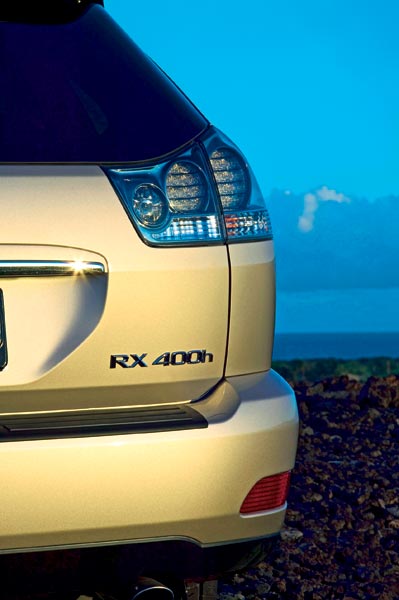

Как и в случае с «Хондой», по сути, лишь шильдик на корме да рисунок облицовки выдают принадлежность «Лексуса-RX400h» к «партии зеленых».

На Западе, особенно за океаном, гибридные автомобили уже начали отвоевывать долю рынка, даже несмотря на высокую цену. В нашей стране они все еще в диковинку. Лишь компания «Тойота», точнее, люксовое подразделение «Лексус», продает в России новые гибриды – среди них кроссовер «Лексус-RX400h».
