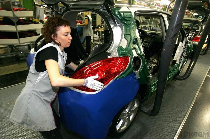

На сборе трудится много женщин. Много сил тут не требуется, а вот аккуратность — в чести.
