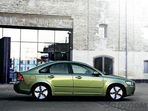

«Вольво-S40 DRIVe», класс B, выбрасывает 118 г СО2 на 1 км пробега. Перечень применяемых технологий традиционен: турбодизель объемом 1,6 л, уменьшенные передаточные числа III, IV и V передач, аэродинамические улучшательства, шины со сниженным сопротивлением качению, оптимизация трения в навесных агрегатах, двигателе и трансмиссии.
