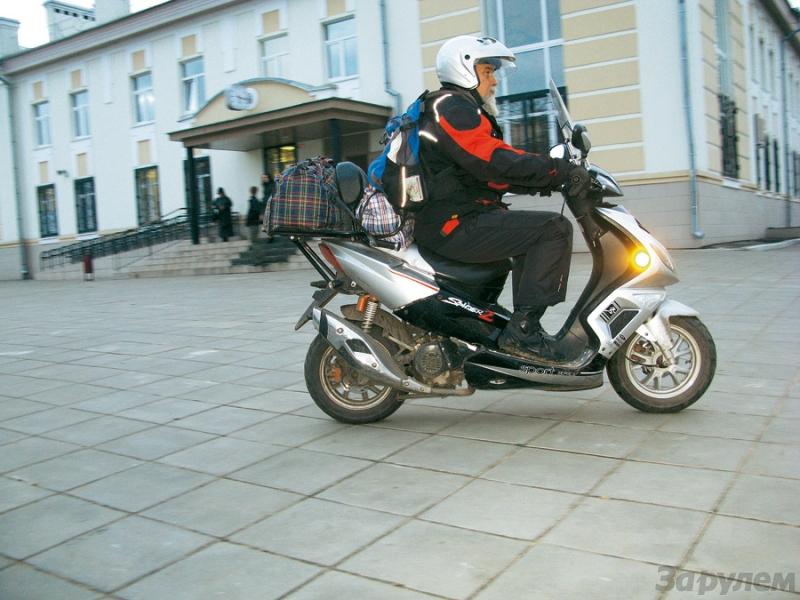

Но вернемся к моему «китайцу».Называется модель Huatian Spider 2 (HT50QT-25). А Spider, если перевести (не с китайского – английского) – «паук». Надо сказать, компания-производитель хорошо «замаскирована»: у бренда Huatian голландская «прописка», в Китае же именуется Zhejiang Jinlang Engine Co., Ltd. В рекламном буклете скутеры фигурируют под брендом Lintex, судя по значкам сертификации (Е4), они, как товар, нацелены и на США. На наш же рынок ее вывела ярославская компания «Бизнес-инвест».
Скутер полноценно двухместный, в него устанавливают 125- и 150-кубовые моторы. Конечно, «полтиннику» излишняя масса вредна, ухудшает динамику хода, зато сидеть на нем просторно и в одиночку, и вдвоем.
Для ног пассажира предусмотрены откидные подножки, а держаться ему приходится за багажник, который в штатном исполнении был невелик и неплох. Но «был», потому что его пришлось переделать: с группой дружественных лиц мы собирались в скутерный дальнобой. Теперь грузить на модернизированный под путешествия багажник можно больше, и для пассажира появились удобные для страхования себя ручки, а также спинка.

Первые ездовые ощущения подтвердили скепсис по отношению к моторам 4Т: аппарат тупит, он тихоход. Под гору и с ветром в спину разгонялся до 55 км/ч, а по ровному и «без паруса» шел 45–50, при этом обороты не превышали 5000. Решал проблему комплексно: «снял» по одному грамму с каждого грузика, установил 63-кубовую поршневую, которая к скутеру предлагается как бонус. Не скажу, что машинка сразу стала «валить», но, по крайней мере, стабильно шла 58–60 км/ч. А к концу пробега (ехали из Рыбинска на Селигер и обратно по Ярославской, Тверской, Новгородской и Вологодской областям, на круг – более 1600 км) и вовсе разбежалась до 65 км/ч.
Пара слов об эпизодах пробега, во время которого проходила обкатка «Паука». Я ехал вдвоем с дочерью «за плечами», мы везли еще и рюкзак на багажнике. Путешествовали неделю. Максимальный дневной перегон составил 483 километра. Вот уж никогда не подумал бы, что на скутере это возможно. Более 500 км преодолели не по асфальту, несколько десятков и вовсе по лесным тропинкам, где автомобили давно не ездили. Нагрузка на технику в таких условиях, сами представляете, еще как приличная, и мне все время казалось, что сейчас что-нибудь «крякнет». Но не дождался.
