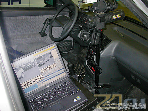

Есть еще и мобильные варианты «Потока». Смонтированный в «Газель», он заменит стационарный пост ГАИ. Отличие лишь в том, что стационарный компьютер заменяется ноутбуком, питание идет от дополнительной батареи или бензогенератора.
Но и это только цветочки. «Поток» существует и в портативном исполнении! Система, состоящая из телекамеры и радара «Искра», устанавливается на штангу перед лобовым стеклом патрульного автомобиля. Машина может ехать в потоке и автоматически проверять все окружающие авто. Остается только пачками хватать преступников.
