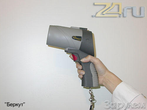

«Беркут» теперь работает на той же частоте, что и большинство современных радаров, – 24,15 ГГц, весит 600 граммов, потребляет не более 1 ватта. Есть подсветка экрана и кнопок управления, регулировка дальности. «Беркут» «видит» и разделяет направления движений. Может работать с пультом дистанционного управления. «Искра-2» весит 480 граммов. Светодиодный дисплей ярок, но прожорлив. Есть дополнительный жидкокристаллический настроечный дисплей.
Оба радара сделаны по технологии «стелс» – «стреляют» короткими пачками импульсов и, по утверждению конструкторов, не определяются радар-детекторами. Но сегодня, когда новый Административный кодекс диктует презумпцию невиновности, одного радара мало...
