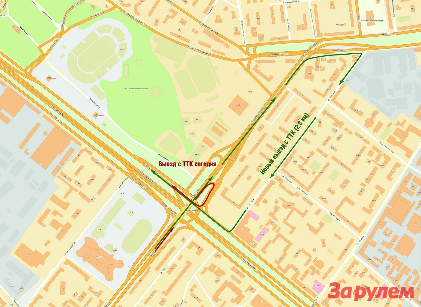

Развязка ТТК и Ленинградского проспекта строилась совсем недавно, и проектировщики попытались уйти от традиционного «клевера», построив эстакаду для поворота машин, следующих из области, на внутреннюю сторону ТТК (в направлении к Бутырской улице). Но решение было половинчатым: проект не предусматривает эстакаду с кольца на «вылетную» магистраль в сторону области. В результате лепесток «клевера» остался, и машины вынуждены поворачивать направо на Ленинградский проспект с четырех рядов по узенькой дорожке. Бывает, что из-за этого стоит все Третье – от Беговой аж до Кутузовского.

Первый вариант
Предлагается пустить транспорт по маршруту Ленинградский проспект – Театральная аллея – Петровско-Разумовская аллея – улица Новая Башиловка – ТТК внешняя сторона.
Во-первых, сразу вопрос: от какой пробки мы избавимся, следуя по этому маршруту? При съезде с Ленинградского на ТТК в сторону Беговой приходится постоять, только если стоит само кольцо. И лишние километры объезда эту проблему не решат – Третье кольцо от этого быстрее не поедет. Во-вторых, поворот на Петровско-Разумовскую аллею с Ленинградского проспекта никогда не был простым. Светофор у станции метро «Динамо» то вводился, то отключался многократно – до сих пор невозможно понять: во благо он или лишь создает затор на проспекте.
