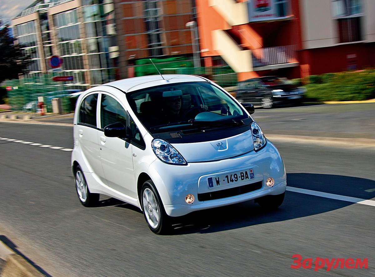

При длине менее 3,5 м «Ион» паркуется на любом городском пятачке.
«Ион» – продукт кооперации компаний «Пежо-Ситроен» и «Мицубиси». Последняя еще в прошлом году начала продажи аналогичной машины в Японии под названием i‑MiEV. Теперь для электромобиля открывается европейская перспектива.

Электрический «львенок» довольно резв и развивает максимальную скорость 130 км/ч.
Электрический «львенок» очень резво разгоняется до 70 км/ч, затем немного скисает, но все-таки заявленные 13 с до сотни – вполне на уровне современных требований. На улицах европейских городов, где скорость лимитирована 50 км/ч, «Ион» как рыба в воде.
