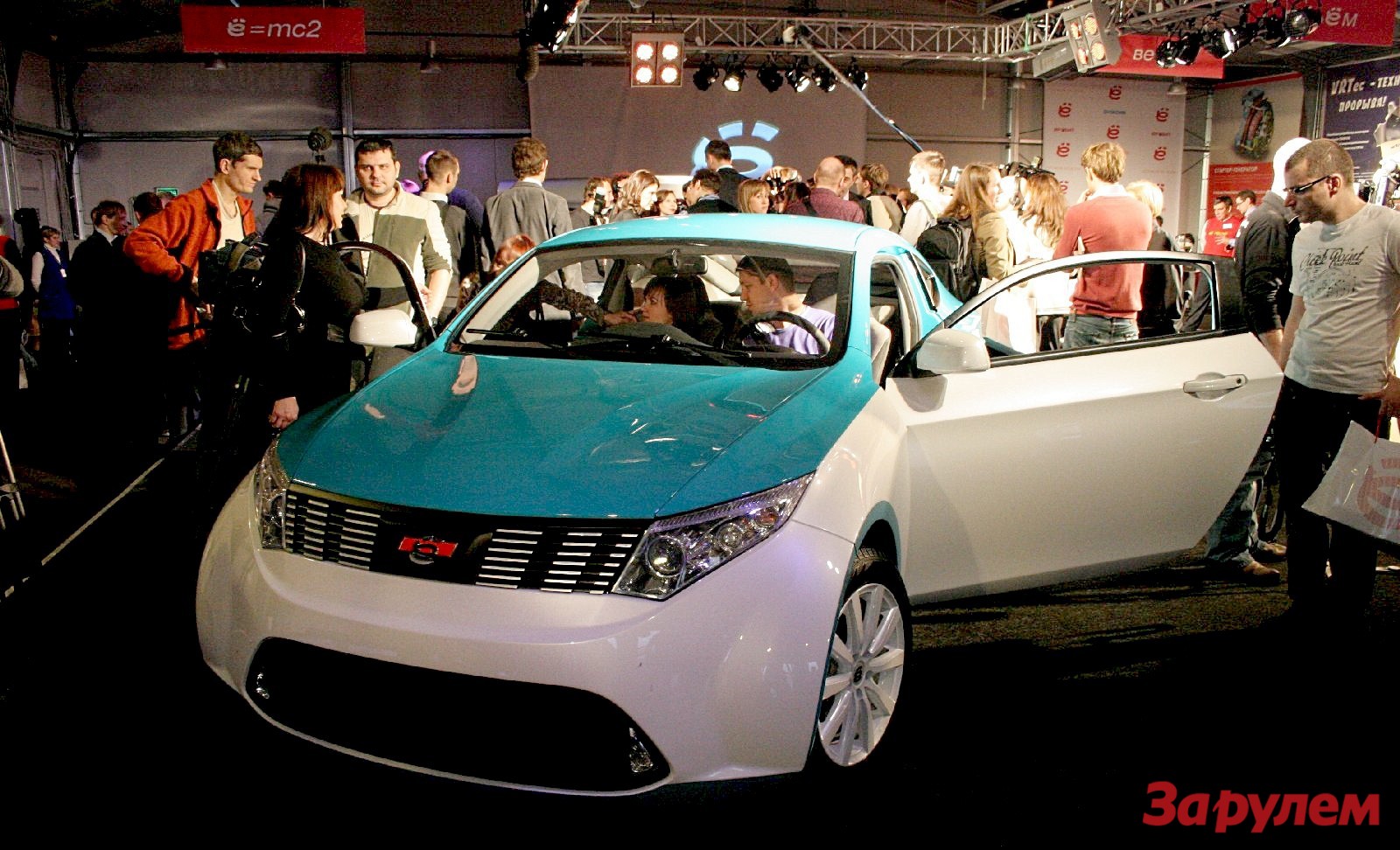

Владелец группы "ОНЭКСИМ" Михаил Прохоров показал публике прототипы "ё-мобилей". Концептуальные купе-кроссовер, хэтчбек и фургон выставлены в Москве на Тверском бульваре. Хотя машины уже можно увидеть и пощупать, без ответа остаются два главных вопроса: насколько технически осуществима идея серийного ё-мобиля, и как на этом проекте станут зарабатывать деньги его создатели.

ё-мобиль купе
