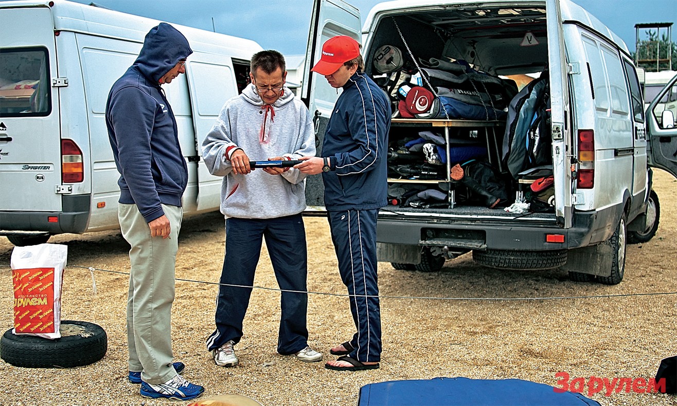

Отправляясь же в дебри, опытный турист сам определит, сколько чего брать. А новичку пускаться в такие путешествия в одиночку не стоит. Для автономной жизни нужны спальные мешки, палатка, примус или газовая плитка, металлическая посуда и многое другое. А куда все это класть, если в машине трое, четверо?
Бывалые туристы так живут неделями. Здесь не грех многому поучиться.
