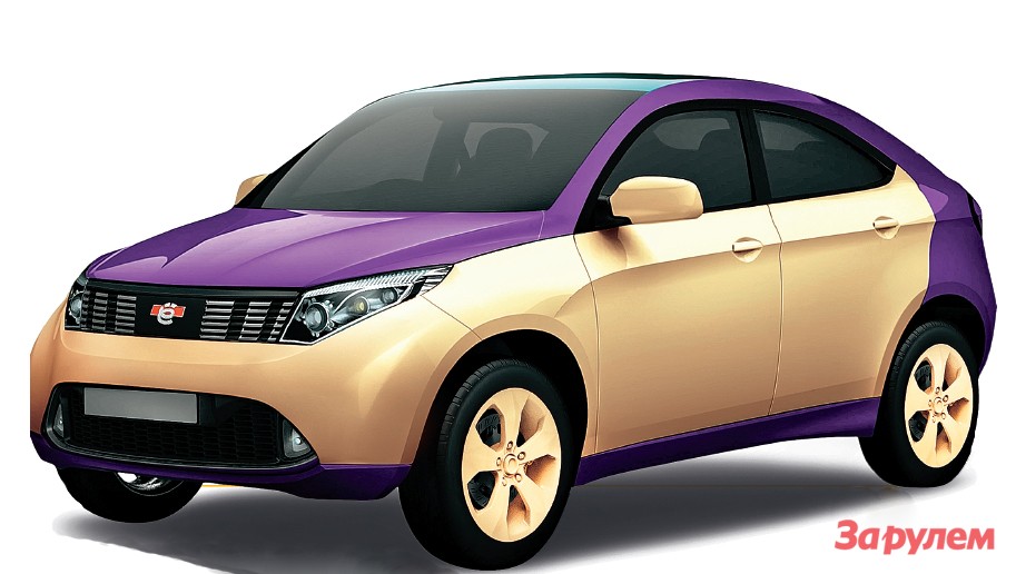

Компактный кроссовер.

Городской хэтчбек.
