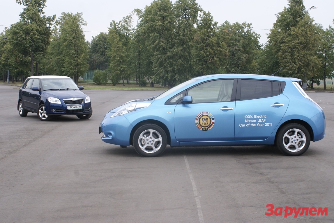

Те же шесть литров антифриза (пять с половиной, если быть точным) надо заливать и в расширительный бачок на Skoda Fabia с атмосферным мотором объемом 1,6 литра - машины, которую мы решили пусть мимоходом, пусть полушутя, но сравнить с Leaf. Выбирали, конечно, не по объему системы охлаждения, а по мощности: 105 л.с. у Skoda - это 77 киловатт, то есть всего на три меньше, чем у Leaf. Сравнивали, стартуя с места и замеряя скорость в конце короткой (длиной  метров сто пятьдесят) прямой.
Как известно, электродвигатель с первых же оборотов моментально выходит на пик крутящего момента - в отличие от двигателей внутреннего сгорания: их сначала надо «крутить», потом - не давать им «проваливаться по оборотам». Тот, кто не раз крутил и проваливался, подсознательно ждет от электромобиля убойных ощущений - какого-нибудь сверхрезкого, ракетного подхвата, в первые секунды которого мозг не поспевает за происходящим с тобой и машиной. На деле электрическое ускорение вовсе не выглядит сверхъестественным. Да, на финишной линии Nissan каждый раз оказывался быстрее: успевал разогнаться до 95 км/ч., в то время как Fabia развивала около 80 км/ч. Да, в отсутствие традиционного саундтрека казалось, что Leaf набирает скорость неожиданно легко - но, скажем так, не выезжая за пределы привычной системы координат…
Так что, оценить весь потенциал электротяги можно, только сравнив кое-какие цифры. Во-первых - разница в весе. Японский электромобиль тяжелее чешского хэтчбека почти на треть: 1 520 кг против 1 039 кг. Во-вторых, передаточные числа. Коробки передач у Leaf нет в принципе, соотношение главной пары - 7.9. Если сравнить эти цифры с передаточными числами трансмиссии Fabia, получится, что электромобиль, грубо говоря, все время двигается на второй передаче. Поэтому, кстати, и максимальная скорость Leaf невелика: 140 км/ч против 185 км/ч у Skoda. Если при всех этих неблагоприятных обстоятельствах электромобиль не пасует перед машиной с бензиновым мотором – какая же пропасть разверзнется перед ними, если уравнять их массу и укомплектовать трансмиссиями с одинаковыми передаточными числами? Есть подозрение, что водитель за рулем электромобиля первую половину разгона будет бороться с пробуксовкой, а вторую половину – звать маму. А привычный нам автомобиль отстанет уже не на 15 км/ч., а навсегда.
