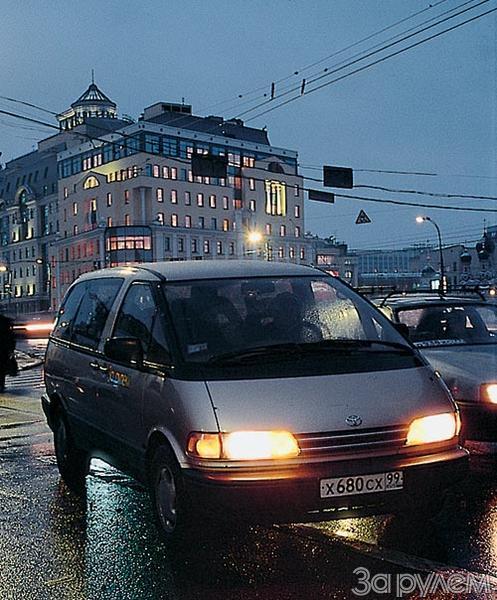

Как оказалось, купить искомое авто в Москве не просто. За почти "уезженные" (250-300 тыс. км пробега), но все же на ходу, европейские "тойоты лит-айс", "фольксвагены-каравеллы", "мицубиси L-300" и их аналоги, от 10 лет и старше, просят 4-5 тысяч долларов. Машины того же класса в хорошем состоянии (пробег 100-150 тыс. км, возраст 6-8 лет) стоят уже от 10 до 15 тысяч. Золотая середина - редкость. Помог, как обычно, случай: "Тойота-Превия" 1993 года выпуска, привезенная в свое время из Канады, понравилась сразу. Однообъемник каплевидной формы, с огромным велюровым легко трансформируемым салоном, автоматической коробкой передач, полным приводом, грузоподъемностью 800 кг подошел нам и по цене, и по состоянию.
Автомобиль этот выпускали с 1990 по 1994 год в самых разнообразных комплектациях. Наиболее интересная - для внутреннего рынка Страны восходящего солнца (Estima Lusida) с турбодизелем 2,2 л (100 л/с), только правым рулем и полным приводом. Для Европы и Америки предлагался единственный бензиновый мотор 2,4 л, с механической или автоматической коробкой передач. Привод - задний или 4х4. Роднит все комплектации одно - их делали только в Японии. Доставшийся нам полноприводный экземпляр - это семь пассажирских мест, электропакет, кондиционер, круиз-контроль, АБС, подушка безопасности для водителя.
По компоновке автомобиль чем-то напоминает автобус: горизонтальный двигатель расположен в базе. К четырехцилиндровому 16-клапанному мотору прилагается еще и полноприводная трансмиссия с виско-муфтой в межосевом дифференциале. Это позволило добиться равной развесовки по осям и понизить центр тяжести. В то же время такая компоновка усложняет серьезный ремонт силового агрегата и трансмиссии в гаражных условиях, хотя с периодическим техобслуживанием при наличии ямы проблем нет - все точки доступны. Исключение - свечи зажигания. Чтобы к ним добраться, необходимо снять правое переднее кресло, поднять ковровое покрытие и открыть специальный люк. Согласно сервисной книжке, делать это придется через каждые 72 000 км. Отсюда и требования к свечам - только с платиновыми электродами.

А он, этот восьмилетний мини-вэн, оказался очень даже ничего! По крайней мере, усевшись за руль и отправившись в небольшое тестовое путешествие, совершенно не задумываешься о его возрасте и пройденных километрах. Двери легко открываются и закрываются, словно машина вчера выкатилась из ворот завода, концевики исправно зажигают освещение внутри салона. Да и обивка выглядит на четыре с плюсом. Основные системы выполняют свои функции исправно. И не важно, усаживаешься ли ты на рабочее место водителя или в кресло пассажира - все везде крутится, поворачивается и перемещается в нужном направлении. Конечно, возраст выдают кое-где наметившиеся следы коррозии кузова, потертая баранка да беспристрастный одометр. Косвенно солидный пробег чувствуется и в поскрипывании и попискивании приводных ремней, вибрациях силового агрегата, слишком заметных на холостом ходу, нестабильном "холодном" пуске, требующем, как правило, двух попыток. Но все это как-то сразу забывается, стоит перевести селектор "автомата" в положение "D" - настолько легко и непринужденно наш (почти двухтонный) "корабль" устремляется вперед.
В характере "Превии" нет ни грамма резкости и состязательного азарта. Отклики машины степенные, преисполненные достоинства. Временами это даже раздражает - хочется чего-нибудь потемпераментней. Однако, если вы приняли автомобиль таким, каков он есть, нельзя не обратить внимания на чуткую, практически без запаздываний, работу "автомата". Он настолько быстро реагирует на любое перемещение акселератора, словно в трансмиссии существует жесткая связь. Даже современные автомобили не всегда могут этим похвастаться.
Хороша и работа подвесок. Они очень быстро "приучат" к этакой дорожной вседозволенности, легко проглатывая большинство неровностей. Лишь мелкие выступы, швы, стыки довольно шумно передаются на кузов и рулевое колесо. В остальном - хороший комфорт, удачно подобранные характеристики пружин и амортизаторов.
Неплохо продумана "Превия" и с точки зрения управляемости: внятное рулевое управление, умеренные крены кузова, спокойные, стабильные реакции в поведении машины. Никаких водительских изысков нет, но все удобно, понятно, надежно.
"А как же с недостатками?" - спросит придирчивый читатель.
В первую очередь, это японские пропорции сидений и их продольных регулировок. Все выверено настолько точно, что большому человеку не то что отодвинуться - пристегнуться-то ремня едва хватает. При этом некуда деть "ненужную" при "автомате" левую ногу. Выступающий в салон брызговик задвигает ее далеко вправо, почти вплотную к педали тормоза. В результате вроде бы и сидишь высоко, и обзорность хороша, а все время елозишь по сиденью в поисках удобного положения.
Другая неприятность - "слепые" фары. На первый взгляд в темноте "Тойота" сияет, как новогодняя елка - столько на ней всяких разных фонариков. Увы, в движении контрастности наружного освещения явно не хватает - видимо, сказываются возраст и "американские" регулировки фар. Ну а в общем на твердую "четверку" машина тянет.
