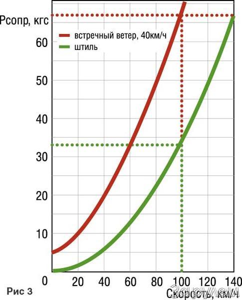

Аэродинамические силы коварны - растут "по квадрату скорости". Увеличите ее вчетверо - сопротивление поднимется в 16 раз! А уж о чем многие даже не подозревают - это о роли встречного ветра. Один пример: на спидометре "100", но в лоб дует крепкий ветер со своей скоростью - 40 км/ч. Аэродинамическое сопротивление машины определяется суммарной скоростью потока и, значит, вырастет вдвое (рис. 3). Двигаясь с большой скоростью против ветра, о топливной экономичности можно забыть.
