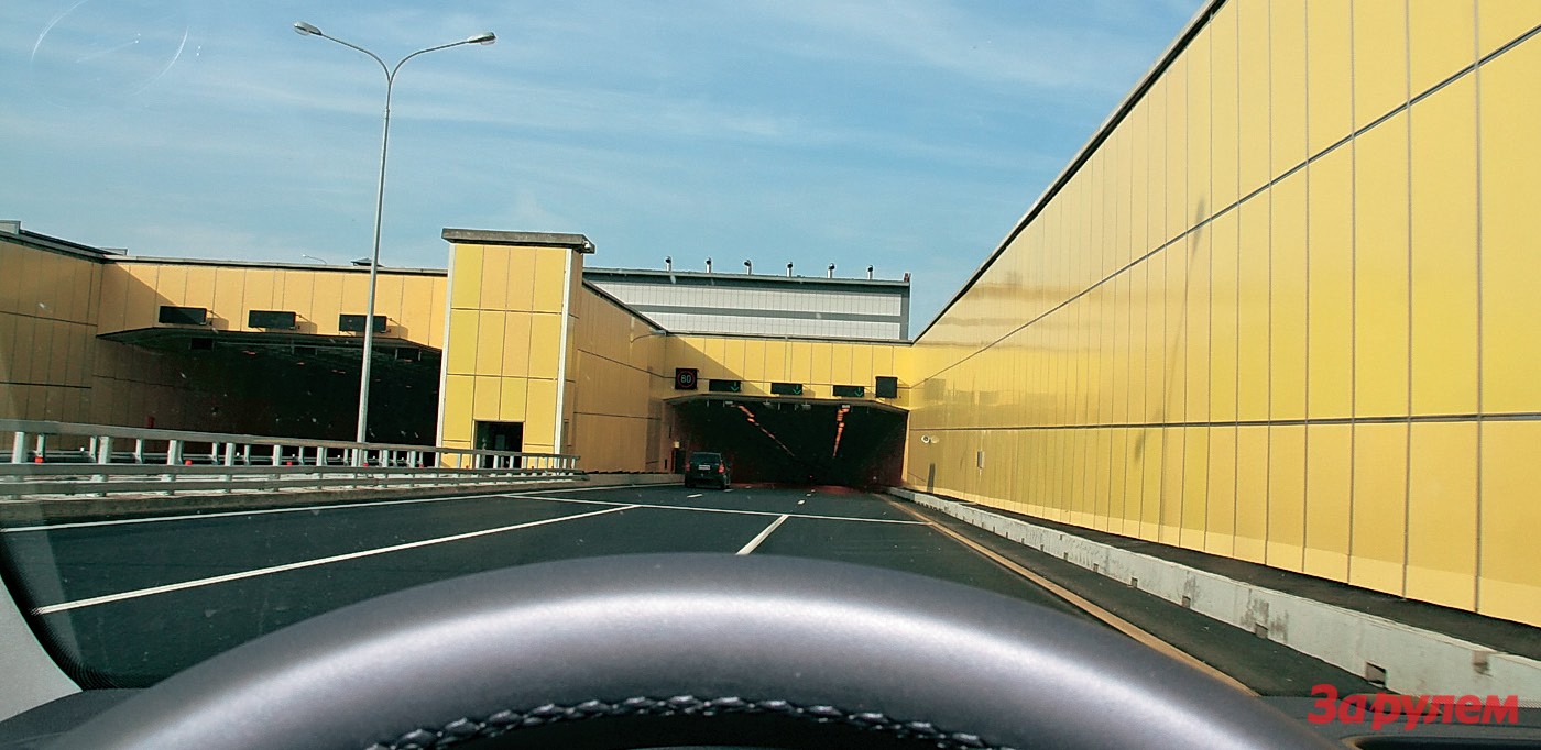

Новый туннель на КАД под Санкт-Петербургом.
В середине августа под Питером заработали сразу два таких туннеля, с трехполосным движением в каждом. Их длина – 950 м, а над головой автопутешественнников плещется 16-метровая водяная толща. Защищает от нее сплошная железобетонная плита толщиной 4 м. Туннели позволили, наконец, замкнуть объездную дорогу (КАД) вокруг Северной столицы. Но это не единственное подобное сооружение в городе.
С 1983 года автолюбители пользуются Канонерским туннелем, соединяющим Гутуевский и Канонерский острова. Он лишь чуть (на 26 м) короче нового и имеет по одной полосе движения в каждую сторону. А вот технологически это совсем иное сооружение. Его не прорыли в земле под водой, а просто опустили на дно трубу, состоящую из сборных секций (каждая по 75 м длиной и весом около 8000 т!), и потом откачали из нее воду.
