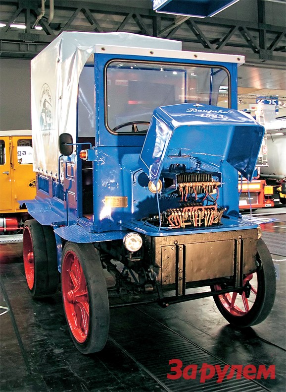

Грузовичок «Ганза-Ллойд» в двадцатые годы прошлого века бегал на свинцовых аккумуляторных батареях.
