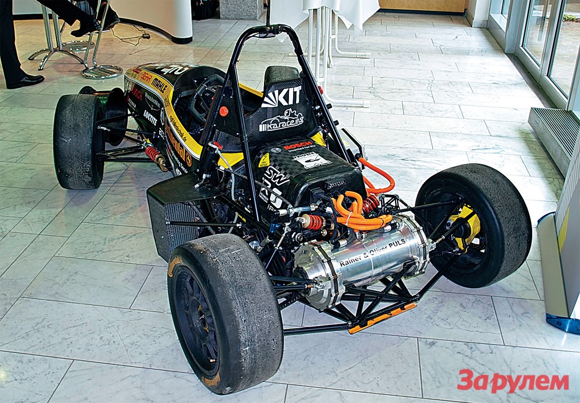

За привычными эмблемами скрываются непривычные пока электромоторы и высоковольтные сети.
Курортный город Баден-Баден никак не ассоциируется с автопромом да и с промышленностью вообще. Вот всякие лечебные ванны – другое дело. Может, именно поэтому на излете осени здесь любят проводить всевозможные семинары, конгрессы, конференции. Что же, послушаем спецов по автоэлектронике, посмотрим, что они привезли на «междусобойную» выставку. Перед входом в конгресс-холл участников встречают электромобили. А вот и разработчики…
