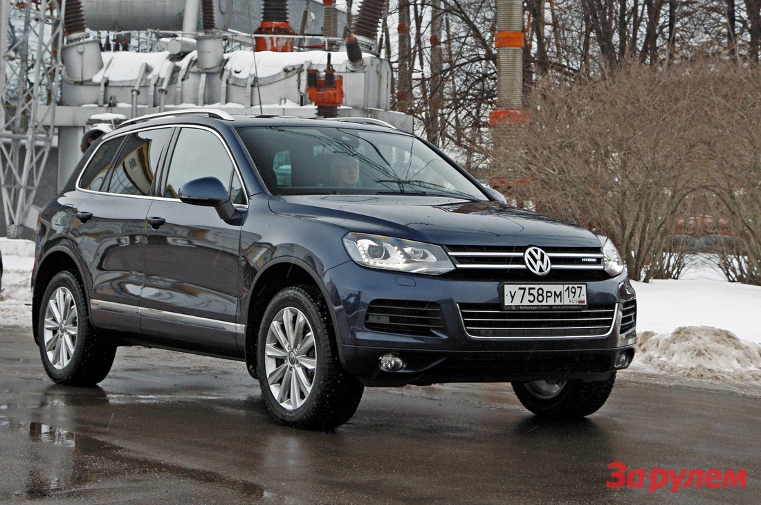

Текущий режим работы гибридной силовой установки наглядно отображается на крупном ЖК-дисплее бортовой медиасистемы
В отличие от уже почти привычных гибридов Toyota, Lexus и иже с ними, где двигатель внутреннего сгорания и электромотор объединены в силовой модуль с помощью планетарной передачи, здесь используется более простая и изящная компоновка. Фактически на Touareg Hybrid электрический мотор-генератор представляет собой своего рода «прослойку» между бензиновым двигателем и автоматической коробкой передач. Эта компактная «динамо-машина» имеет множество ипостасей: может самостоятельно – без помощи ДВС – приводить автомобиль в движение, использоваться в роли стартера для запуска бензинового мотора и в качестве генератора для подзарядки батареи.

В движении гибридный Touareg практически не отличим по ощущениям от обычного бензинового или дизельного. О наличии на борту маленькой электростанции напоминают лишь дисплеи – на центральной консоли и приборном щитке, да и то если вывести на них индикацию работы гибридной установки. Ну еще, быть может, самовольное поведение стрелки тахометра, которая, стоит только отпустить педаль газа, замертво «падает» в ноль и вновь оживает, когда опять пришпориваешь машину. Правда, из-за частых «простоев», мотор так и не успевал полностью прогреться во время коротких поездок по городу. И это при температурах около 0ºС, при которых проходил тест. А что будет в морозы?
