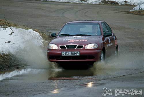

Кстати, о дорогах: наш "Ланос" изведал их от автострад до бугристых проселков. Последние, вопреки опасениям, не создавали для него непосильных проблем даже после дождя. Застрял я на нем всего один раз, зато так основательно, что приехавший на помощь тракторист только руками развел: передний бампер и буксировочные проушины зарылись в вязкое дно лужи. Хорошо хоть, что задняя проушина оказалась выше "ватерлинии". Впрочем, сам виноват - Ассоль и придорожная канава у Грина, помнится, не встречались друг с другом.
