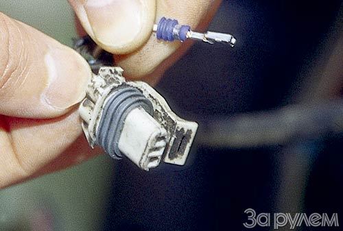

Терпящим бедствие был назначен редакционный VAZ 2109 3i с пробегом 26 тыс. км. Неисправность придумали пустяковую. Симулировали отказ датчика положения коленвала, нарушив один из контактов в его разъеме. Лишенный важной информации, контроллер тут же обесточил цепи питания форсунок и зажигания. Ни искры, ни топлива! Поиск дефекта немудреный (см. алгоритм). Проверить обычным пробником напряжение на модуле зажигания и форсунках. Подключить сканер, крутануть стартером - на экране не высветятся обороты (датчик же неисправен!). Далее совсем просто - осмотреть провода, контакты датчика (или проверить последний). Опытный мастер обнаружит закавыку за 10 минут, пользуясь лишь лампочкой с проводками!

Поиски автодоктор начал с проверки искры. Индикатор - обычная отвертка. На жало надели высоковольтный провод и положили ее поверх клапанной крышки. Зазор между жалом и крышкой и предстояло пробить искре. Для гаража подходит, для уважающего себя мастера - несолидно. Обнаружить искру, естественно, не удалось. Следующий шаг - проверка питания на разъеме модуля зажигания. Опять тишина! Казалось, развязка близится... Но спец вдруг свернул с правильного пути и зачем-то проверил, есть ли топливо в рампе. Затем, почесав в затылке, подключил сканер. Память контроллера была девственно чиста. Отказ этого датчика в память не записывается. Чтобы его вычислить по прибору, надо использовать другой режим. Поиск зашел в тупик. Мастер задумчиво полистал справочник, проверил целость ремня привода распредвала, протестировал модуль зажигания. В итоге, под подозрение попал контроллер. Но запасного ни у нас, ни у "спасателя" не было. Тратиться "на авось" никто не хотел: что, если дело не в нем? Пытаясь оттянуть решение неприятного вопроса, мастер вновь полез под капот и начал шевелить разъемы. Есть! Клюнуло! Рука случайно нащупала отвалившийся провод. Все остальное - дело техники. Но ехать все еще нельзя! На свечах нашего мотора отсутствовала буква "М" (А17ДВРМ), что, по мнению мастера, сулило страшные беды. У него как раз нашелся нужный комплект. За него отдали 250 (!) рублей (в магазине - 80!). А куда денешься - мы же "ботаники" и ничего в моторе не понимаем!

Старенькая "Нива" фирменной канареечной раскраски под завязку забита спасательным снаряжением. Собственно "ангел" - в роскошном новеньком комбинезоне того же цвета. Действовал быстро и четко: проверка искры, топлива, питания на модуле зажигания и форсунках. Все! Собранной информации хватило, чтобы вычислить "дефектный" датчик. На все ушло десять минут. Браво! Пример того, что в руках профессионала даже простой пробник - грозное оружие. Демонстрировать возможности "бортового" сканера не стал - незачем.

Честно говоря, драный "каблук", прибывший по вызову, особого доверия не вызвал. А когда из него вылез работяга в потертой телогрейке, мы почти пожалели, что связались. И хорошо, что не успели открыть рот - пришлось бы извиняться. События разворачивались молниеносно - проверка искры, питания на форсунке, разъема искомого датчика. Финиш - неисправность обнаружена. Причем все это - одновременно, оснастив каждую подозрительную цепь индивидуальным индикатором. Пять минут - абсолютный рекорд! Погоняв двигатель в разных режимах, мастер включил "микротестер ВАЗ" и почистил память контроллера. Так, на всякий случай. Этот жест доброй воли нам тоже понравился. А вот бухгалтерия подвела - "кончились" квитанции. Но горевали мы недолго. Утром следующего дня позвонили из бухгалтерии "Алекса" и убрали кавычки, предложив завезти корешок в удобное для нас время.

Транспорт - свежая "четверка" в цветах фирмы. Мастер тоже не в лохмотьях. Быстро обнаружив отсутствие искры и наличие топлива, он залез в салон, где некоторое время в свете переноски осматривал реле и предохранители системы впрыска. Затем переместился под капот и, внимательно глядя на каждый элемент управления двигателем, минут через пятнадцать наткнулся на тот самый разъем. На все про все - 35 минут, неплохо. Факт расплаты был зафиксирован на бланке строгой отчетности.

"Коварный" разъем.
