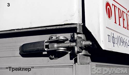

ЗАПОРЫ БОРТОВ. Лучшие - у "трейлеров". Надежны, удобны, легко отрегулировать затяжку. У курганского 8284 - простейшие крючки. Но здесь просто не всегда означает хорошо. Крюки нам не понравились: гнут борт и могут открыться даже случайно задевшей веткой.
Запоры 8213 вполне надежны, позволяют открыть борт и вверх и вниз, но неудобны. Чтобы вставить язычки в скобы, иной раз нужен молоток. Аналогичные механизмы у "Тонара" конструктивно изящны, но выполнены без "излишней" аккуратности. Главный недостаток - традиционные перекосы, предполагающие вмешательство с монтажкой или молотком.

3. Лучшие, на наш взгляд, запоры у обоих "Трейлеров".
