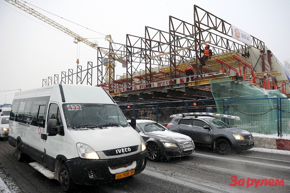

Металлические конструкции эстакады строятся под открытым небом, а бетонные – сзади, в «тепляке»

Как объяснили нам в штабе строительства, эстакада над Профсоюзной улицей возводится необычным методом – так называемой цикличной продольной надвижкой (ЦПН). Это обеспечивает непрерывность строительства, позволяя вести работы при отрицательных температурах. Основной принцип метода ЦПН заключается в том, что секции пролетного строения бетонируются в опалубке, и после натяжения арматуры конструкция надвигается в пролет, отделяясь от опалубки без ее разборки. В освободившейся конструкции устанавливается арматурный каркас для бетонирования очередной секции пролетного строения. Затем цикл повторяется.
Даже снегопад не мешает ведению работ на эстакаде
Строители трудятся не на самой эстакаде, под снегом и ветром, а во временно построенном укрытии, где постоянно поддерживается положительная температура воздуха. Там изготавливается и устанавливается стационарная опалубка, используемая для дальнейшего изготовления арматурного каркаса, натяжения высокопрочной арматуры и бетонирования секций пролетного строения.
