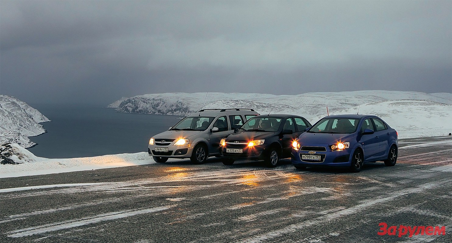

Три автомобиля, шесть человек, дистанция почти 5500 километров. На семидесятой широте, в самой северной точке Европы – на мысе Нордкап, невзирая на страхи и предубеждения, побывали Сергей Клочков, Александр Крапивин, Кирилл Милешкин и Андрей Кочетов.
До мыса еще около 13 км.

Суровые, величественные скалы, тяжелая, маслянистая гладь Баренцева моря... Вот он, край земли! Точнее, самая северная точка Европы. Нам еще повезло: ветер в эти дни не свирепствовал, лишь норовил свалить со штатива фотокамеру, а, говорят, когда задует по-настоящему, летают даже люди! Но нам пора домой. Чем дальше отъезжаем от моря, тем больше солнечного света пробивается из-за облаков. Меняется природа: появляются елки, снег становится мягким и пушистым, и вот уже за каждым из автомобилей возникает плотная пелена – приходится растягивать колонну. Впереди финский город Рованиеми, затем Йювяскюля, а там и Россия не за горами. Опять холодает. И тут хочется посетовать на недостаток информации о «полете».
