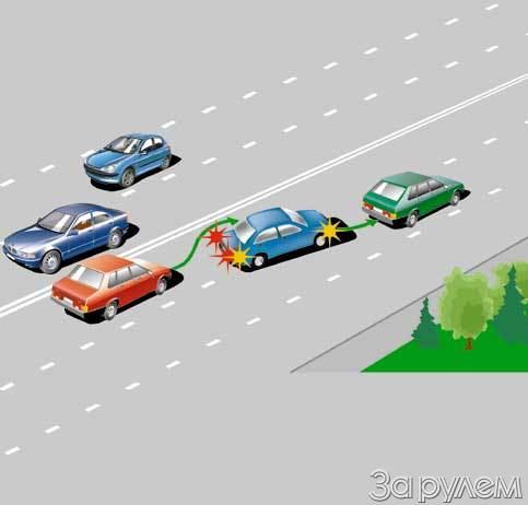

А вот типичная ошибка, и ее нередко допускают даже опытные автомобилисты. Вы едете в крайнем левом ряду. Сзади догоняет нетерпеливый попутчик и светом фар просит уступить дорогу. Оставим "за скобками" ситуацию с "подставами" и согласимся, что наиболее адекватная реакция на просьбу - освободить полосу. Что же делает нормальный водитель? Включает указатель поворота и, если никто не мешает, принимает вправо. Перестраиваясь на полосу, где едут с заведомо меньшей скоростью, вы вынуждены тормозить. И здесь совершаете ошибку: сбавляете скорость еще до того, как заканчиваете перестроение. Водитель же, попросивший посторониться, увидев сигнал поворота и начало вашего маневра, не дожидаясь его окончания, в надежде, что ваша "корма" вот-вот освободит ему дорогу, нажимает на газ, сокращая дистанцию до минимума. Но едва ваши правые колеса пересекли прерывистую линию разметки, как перед его глазами совершенно неожиданно вспыхивают стоп-сигналы. Учитывая, что в крайнем левом ряду скорости высокие, возможное попутное столкновение грозит самыми печальными последствиями!
В этой ситуации способна спасти только мгновенная реакция "преследователя", причем реагировать ему надо в первую очередь рулем, пытаясь объехать внезапное препятствие, благо большая часть полосы все-таки уже свободна. Не допускайте подобных ошибок сами и будьте готовы к подобным "непредумышленным подставам" со стороны других: прежде чем надавить на педаль акселератора, дождитесь, пока следующий впереди водитель освободит полосу движения полностью.
