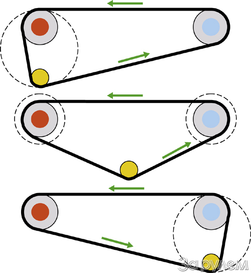

Я придумал простую и долговечную конструкцию бесступенчатой коробки передач. При передвижении промежуточного вала вправо передаточное число уменьшается, при движении влево - увеличивается. Мне бы очень хотелось увидеть свой материал на страницах любимого журнала. Евгений А., Московская область.
Что ж, желания иногда должны сбываться (см. рис.). Действительно - просто, оригинально и долговечно. Плохо одно - работать не будет... Угловые скорости вращения валов обратно пропорциональны их диаметрам, а потому два маленьких ролика не заменят один большой. Тем не менее - не отчаивайтесь: ложные шаги не раз приводили к открытию новых дорог. Удачи.
