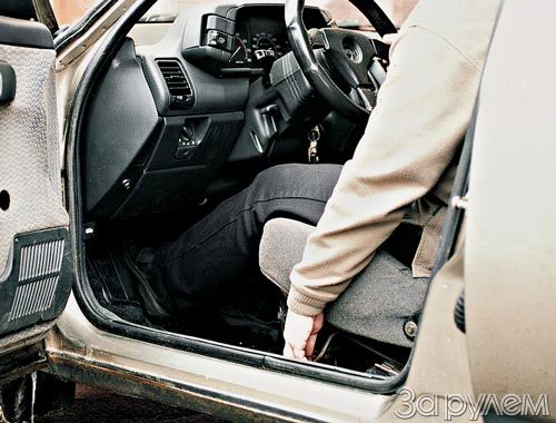

Подгонять автомобиль под себя начинаем с подушки сиденья. Плотно садимся в кресло, выжимаем сцепление и двигаем сиденье так, чтобы левая нога оказалась почти, но не полностью вытянутой. Если сцепления нет (автоматическая коробка) - ориентируемся по педали акселератора. На машинах с регулируемым по высоте сиденьем можно подкорректировать посадку, поднимая-опуская подушку.
Очередь спинки. Наклоняем ее так, чтобы полусогнутыми в локтях руками держаться за руль в положении "без десяти два". Спинка должна отклоняться назад примерно на 20 градусов. Впрочем, если предстоит дальний загородный вояж - ее можно поставить чуть более полого; в городе или, допустим, на грунтовой дороге удобнее держать спину ближе к вертикали. Так, кстати, и нагрузки от тряски воспринимать легче.
