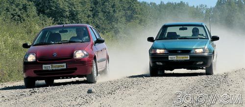

Обе машины по-прежнему на боевом редакционном дежурстве. К сожалению, пробеговое соперничество нарушилось, и за прошедшее с момента последней публикации время "Нексия" убежала вперед. Ныне у нее юбилей - 100 тысяч пройденных километров. "Клио", несмотря на почти ежедневную езду, пока достиг лишь 80 тысяч - прежде всего, сказывается разная удаленность жилья водителей от места работы. Тем не менее, юбилей одного авто - повод порассуждать о нюансах эксплуатации обоих, тем более, что в жизни машин были запоминающиеся события.
