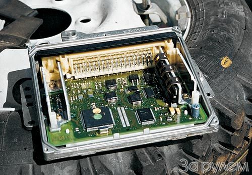

К концу дня подсчитали потери. "Козлику" в стартер и сцепление набился песок. Все заработало только после прочистки. У VAZ 2121 4 залило "мозги" - причину неисправности подсказал замолчавший электробензонасос. Пришлось снимать блок управления и сушить плату на солнышке. После воздушных процедур впрыск заработал как ни в чем не бывало. Повезло! По всей видимости, уцелели и лямбда-зонд с катализатором - ошибок просохший компьютер не обнаружил, токсичность отработавших газов - в пределах нормы. Впрысковая "девятка" избежала "промывки мозгов", хотя вода и попала в салон: блок здесь расположен выше, чем у "Нивы".

После промывки "мозги" нужно просушить.
