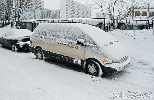

В прошлом году испытатели ЗР пришли к выводу, что надо решать "хозяйственную" проблему. "Соболь", купленный когда-то для этих целей, за два года эксплуатации замучил своими врожденными и приобретенными болячками и был продан (ЗР, 2001, №10). Тогда и решили попробовать чего-нибудь "вкусненького" с вариациями на хозяйственно-пассажирскую тему. Так в парке оказался подержанный мини-вэн "Тойота-Превия" 1993 года выпуска для канадского рынка (см. ЗР, 2002, №1, 4).
За короткую, чуть больше полугода, совместную жизнь мы подружились, проехав по российским дорогам 28 тыс. км. Не все было просто, но ни одного отказа, заставившего немедленно поставить машину или тащить ее на сервис, за это время не случилось. Напротив, ей самой нередко приходилось заниматься кроме привычных грузопассажирских перевозок еще и буксировкой.

Единственное слабое "звено", обнаруженное при предыдущем техническом обслуживании на 112 000 км (ЗР, 2002, №4), - сильфон системы выпуска. Он не оправдал прогноза "прожить еще 12 тыс. км" до очередного ТО, а развалился уже через три - при легком контакте с дорогой. Хотя машина хода не потеряла, пришлось временно обернуть лопнувший участок куском жести и закрепить проволокой. Кроме шума, особенно на повышенных оборотах, возникла еще одна проблема: неустойчивый холостой ход, ведь кислородный датчик расположен после разрушенного участка. А с "невнятной" обратной связью... В общем, сами понимаете.
Ремонт "светил" отнюдь не дешевый. Этот участок выхлопной системы включает в себя, кроме сильфона, еще каталитический нейтрализатор и два кислородных датчика (кстати, назначение второго - контроль исправности нейтрализатора). Покупать новую трубу со всеми этими "наворотами" ради одного сильфона при условии, что все остальное в порядке, показалось дороговато: от 350 долларов (да еще недели две подождать). Обошлись проще: купили гофру подходящего размера и приварили на место разрушенной. Все вместе с работой (выполнялось на автосервисе) обошлось в 1600 рублей, времени на ремонт ушло два часа.
