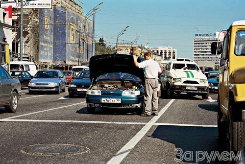

1. Кроме собственной безопасности, есть еще одна очень важная причина, почему ваш неисправный автомобиль нужно как можно скорее убирать в сторонку. В плотном потоке, заняв всего одну полосу, вы соберете та-акую пробку! Наверно, не раз сами кого-то за это проклинали. Так что не будьте врагом для всех - выдергивайте ее скорее!
