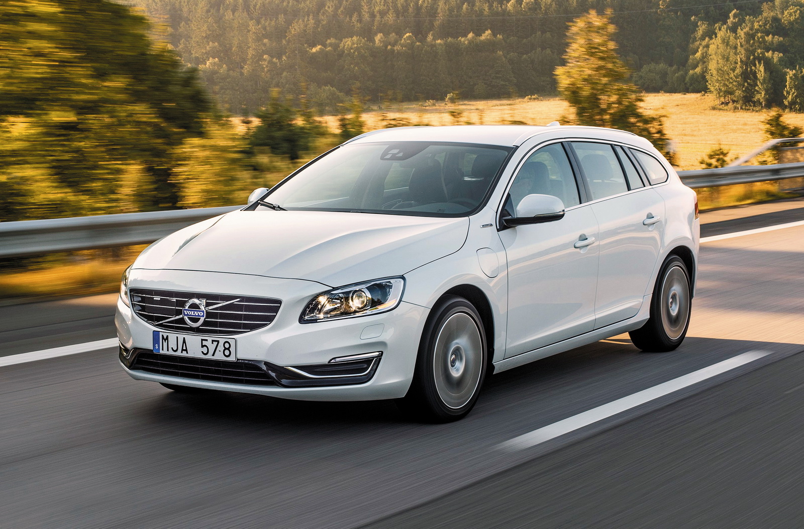

Volvo V60 Рlug-in Hybrid: шведский троеборец
Сегодня в модельной гамме каждого уважающего себя автопроизводителя непременно должна быть гибридная модификация. Компания Volvo, не желая оставаться в стороне от актуальных тенденций, представила на нашем рынке V60 Plug-in Hybrid.
Volvo V60 Рlug-in Hybrid - 2 959 000 руб.
