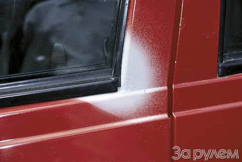

Четыре года службы (а по паспорту - все пять!) - срок, после которого рачительный хозяин задумывается о смене машины. Оказавшись в этой роли, я бы прежде всего задался вопросом: как выглядит автомобиль, не стыдно ли будет показать покупателю? Что ж, кроме мелких шрамов - досадных следов неаккуратного маневрирования - стыдиться нечего: отмытый и отполированный, кузов сияет и... легко вводит в заблуждение насчет возраста тех, кто оценивает его по вазовским меркам. Краска цела повсюду, включая пороги, а бесчисленные мелкие царапины, оставленные мойкой, неспособны погасить "молодой" блеск эмали. Но слабое место все-таки нашлось: краска вспучилась в нижних уголках рамок передних дверей. Уже писал о том, как быстро (за одну зиму) поржавели щетки, а вскоре - и поводки. Кто-то, может, покрасит поводок, а кто-то заменит новым, заботясь о товарном виде - трата невелика.

Ржавчина в этих углах появилась после четвертой зимы.
