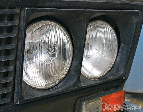

Что предпринять, если в стекло фары угодил камень - дело вроде бы житейское, никто не застрахован. И след характерный - выбоина со множеством трещин вокруг. Ясно, кто виновник. Но присмотримся ко второй, третьей, пятой "шестерке" с пострадавшими фарами. Чаще всего видим просто треснутое стекло. Отчего?
Резонно предположить: от резкого перепада температур. Скорее всего, когда включенную фару с горячим стеклом неожиданно окатит холодная вода - по лужам-то все мы ездим. Но здравый смысл против такой версии - все-таки автомобиль делают для всепогодного применения и он не должен страдать от обычных капризов природы. Не каждой машине суждено захлебнуться при наводнении, но от дождя и луж не убережешься. Значит, остается другое - плохи сами фары. Треснувшее стекло - это не намокшие провода свечей. Сколько ни суши, не восстановишь. А как после этого быть с безопасностью движения?

В техцентре ЗР соорудили нехитрую установку: аккумулятор на подзарядке (на клеммах постоянные 14 В - как на автомобиле) и держатель фары. Закрепив на поверхности стекла термопару, дождались, когда температура перестанет расти (ушло на это около десяти минут), и сравнили температуру стекол фар дальнего и ближнего света для разных нитей комбинированной лампы. Температуру не указываем: нам важно только - "больше-меньше", а истинные значения - для разработчиков фар, когда они начнут создавать качественное изделие. Стекла фар ближнего и дальнего света греются по-разному. Объяснение простое: световой поток нити ближнего света распределяется не по всему рассеивателю, а примерено через две трети его поверхности. Другая часть остается холодной. Стекло оказывается нагретым неравномерно. При дальнем свете работает весь рассеиватель и вся мощность распределяется на всю площадь.
Для "чистоты эксперимента" проводили его на двух образцах каждой фары. Вставляем стандартную лампу (12V60/55W) в фару и включаем установку. Десять минут ожидания - и недрогнувшая рука выплескивает на стекло стакан воды. Характерный треск не оставляет сомнений в результате. Следующая фара - то же самое. Радует только, что осколки, как правило, не разлетаются, а остаются на месте, предохраняя саму лампу от повреждения водой. ОДИННАДЦАТЬ ФАР ПОКРЫЛИСЬ ТРЕЩИНАМИ, ВЫЖИЛА ЛИШЬ ОДНА - "осваровская" дальнего света.
Вывод один: стеклянные рассеиватели не выдерживают жизненных реалий! Производство их весьма сложно, требует строгой технологии термообработки - отжига, нормализации для снятия внутренних напряжений. Соблюдается ли технология? Или... она сама далека от совершенства? Но какое до этого дело потребителю? За качество продукции отвечает конечный производитель, и нам безразлично, кто сделал стекло. Так что все вопросы к производителям фар.
