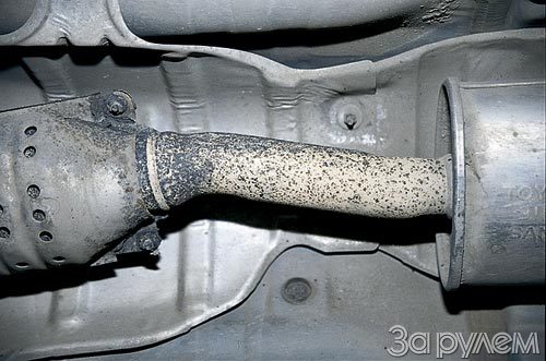

Рано или поздно те, кто сами обслуживают автомобиль, сталкиваются с сюрпризом: система выпуска сварена на заводе как одно целое, куда и как устанавливать купленный глушитель - непонятно. Пугаться не стоит: примерив новую деталь, трубу нужно разрезать по месту и, состыковав части "труба в трубу" (как на "Жигулях"), стянуть их хомутами.

При замене нейтрализатора или резонатора эту трубу придется разрезать.
