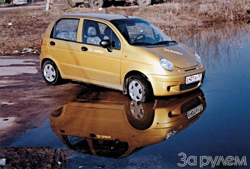

В целом же отношение к "Матизу" не изменилось - наливаешь бензин и едешь. Малыш штурмовал дороги, укрытые весенним половодьем, и карабкался на Валдайскую возвышенность, трясся на ухабах Владимирского тракта и грустно замирал в кошмаре московских пробок. А безотказность порой порождает придирчивость - вот тут-то все и началось...
