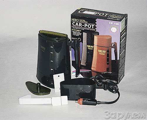

Вояж по магазинам удивил: оказывается, автокофеварки - товар почти экзотический. В конце концов удалось обзавестись тремя "фирменными" кружками со встроенными кипятильниками и одним простейшим, без кружки (фото 1-4). Все кофеварки, а по сути водогрейки, изготовители рекомендуют включать в гнездо прикуривателя только при работающем двигателе иначе быстро "высосут" аккумулятор.
Итак, приступим. Работаем "на воздухе", температура около 15 градусов тепла. Пустив двигатель, подняли обороты до 1500 и первый образец, заполненный водой, подключаем к прикуривателю. Приятный сюрприз! Дно кипятильника подсвечивается, подтверждая включение. У второго и третьего образцов тоже есть индикаторы, только у № 2 светодиод виден не всегда.
Вода в кружках кипела, но как-то странно, напоминая работу аэратора в декоративном аквариуме: от нагревательного элемента поднимаются мелкие пузырьки пара. Автоматического отключения ни на одном из кипятильников нет. Корпуса второго и третьего образцов непрозрачные - периодически заглядываем под крышки.
Порадовал лишь четвертый участник. Хоть и неведомого роду-племени, а работает как бытовой кипятильник. Кто брал такой в командировку, хорошо знает его эффективность. Факт кипения воды в стакане сомнений не вызвал.

Образец № 1. Сделано в Китае. Комплект: коробка, кронштейн крепления, фильтр, маленькая чашка, большая чашка (она же крышка), кофеварка. Корпус прозрачный - можно наслаждаться зрелищем, да и сработано аккуратно. Цена 156 руб.
