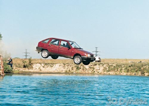

Карьер этот когда-то снабжал глиной небольшой кирпичный заводик. Завода давно уже нет, а на месте карьера образовалось болотистое озерцо. Обрывистые берега, достаточная глубина - лучшего места для второй части эксперимента не сыскать. По нашим расчетам, машина, движущаяся со скоростью 60 км/ч, вылетая с полутораметрового парапета с небольшим, около пяти градусов, трамплинчиком, ударится о воду со скоростью около 17,5 м/с. При этом на ветровое стекло, даже с учетом его наклона, будут давить несколько тонн воды. Стекло, конечно же, не выдержит, провалится в салон и обрушится на водителя. Чтобы его обезопасить, ставим под стекло между "торпедо" и крышей широкую доску и фиксируем ее распоркой под заднее сиденье. Рядом с рычагом коробки передач закрепляем острый нож (перерезать ремень, если вдруг откажет его замок) и молоток (разбить окно двери, если ее заклинит или сломается стеклоподъемник). Вот и все, что мы позволили себе в части доработки автомобиля. Согласитесь, не так уж много, чтобы эксперимент нельзя было считать чистым.
Дублей прыжка не планируем, поэтому стараемся все предусмотреть заранее. Фотографы встали на "номера" и замерли в предвкушении эффектных "выстрелов". "Ода" резво стартует по своей взлетной полосе, эффектно взмывает в воздух и отрывается от шлейфа пыли. Пролетев метров десять, врезается в воду и ныряет, оставив на поверхности фонтан брызг. Не успели упасть последние капли, как ИЖ, словно пробка, выскочил и закачался на воде с беспомощно повисшим на распорке раздробленным ветровым стеклом.
Еще несколько секунд, и в открывшемся окне появляется Петр, не торопясь залезает на крышу и вплавь отправляется к берегу. "Ода", даже изрядно хлебнув воды, держится на плаву. В таком положении ее и подтащили к берегу.

Прыжок состоялся, зрители, довольные потехой, стали понемногу расходиться, а мы, погрузив "субмарину" на прицеп, доставили ее в гараж, отмыли от ила и песка и принялись подсчитывать боевые потери.
Кроме очевидных - стекло, фара, сорванный и утонувший передний номер, выявляются и другие. Грязь просочилась всюду - в многочисленные коробочки реле, в стартер, в ступицы колес и даже в подшипники! Радиатор загнут в дугу, однако герметичности не потерял. Лопнула правая опора двигателя. Отметим, что гидроудара мотор счастливо избежал - перед самым касанием воды Петр, не выключая передачу, вдавил педаль тормоза в пол и таким образом почти мгновенно остановил двигатель.
Что касается впечатлений от самого полета, то удар о воду водитель почти не почувствовал - машина вошла под острым углом. Ударься она плашмя, всем днищем и без скольжения - результат был бы иным. Самое яркое воспоминание - вдруг затрещавшее и вваливающееся внутрь ветровое стекло, а за ним столб воды. Спасла подпорка, иначе удар стеклом пришелся бы как раз по голове. Возможный вариант поведения в такой ситуации, обеспечивающий хоть какую-то защиту, - максимально наклониться вперед или вбок и закрыть голову руками.
