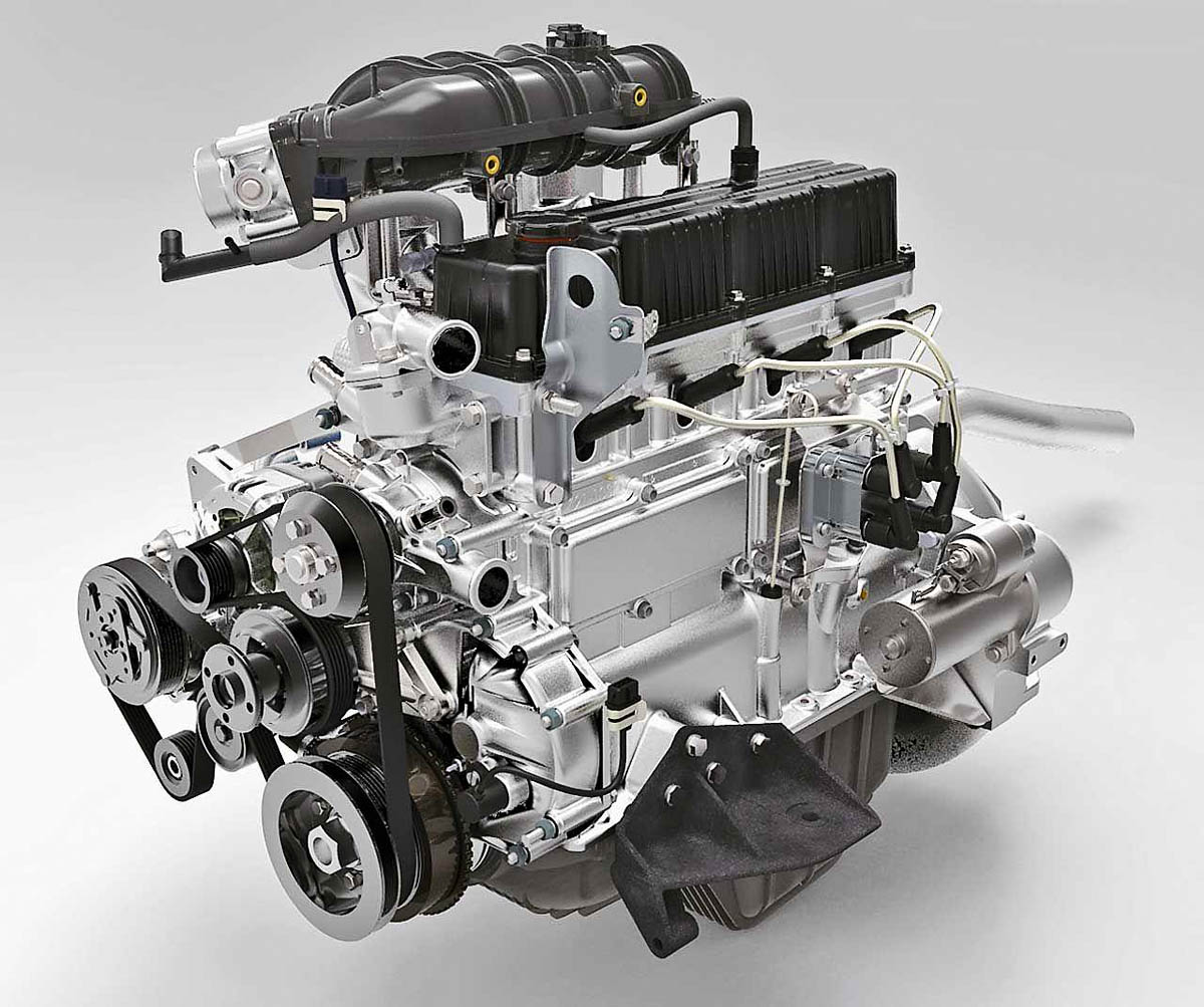

Двигатель EvoTech 2,7 для ГАЗели Next.

Разглядываю красивый двигатель EvoTech 2,7 для ГАЗели Next. Нормативам соответствует. Совместная разработка Ульяновского моторного завода и корейской инжиниринговой компании Tenergy. Что-то принципиально новое? Приглядываюсь внимательнее. Ого, вот это чудо – «ты крепкий старик, Розенбом». Перед нами – прямой потомок мотора ГАЗ-21 аж 1956 года рождения! Все тот же блок, 4 цилиндра, 8 клапанов, нижний распредвал...
Понимаю, проведена глубокая модернизация производства, изменения затронули все механизмы и системы двигателя. Но это он, по мнению многих – антиквариат, что надо было списать еще в прошлом веке. Оказывается, вгоняется в Евро-5 без всякого даунсайзинга: объем 2,7 литра, мощность 106 л.с., максимальный крутящий момент 220 Н.м. Прочный, железный, ремонтопригодный, рассчитан на ресурс под 400 тысяч километров пробега – хороший бюджетный вариант для ГАЗелей.
Стоит ли удивляться тому, что и ВАЗ, и СП GM-AVTOVAZ вписали в нормы Евро-5 и свой «классический» мотор объемом 1,7 литра. Чугунный блок, 4 цилиндра, 8 клапанов и аж верхний распредвал. А что вы хотите – этот мотор помоложе ульяновского. Исходным агрегатом был карбюраторный ВАЗ-2101 объемом 1,2 литра 1970 года выпуска. Ну хорошо, с учетом итальянских корней — родом из 1966-го. Все равно моложе!
Получился даунсайзинг наоборот — от 1,2 до 1,7 литра без наддувов, переменных фаз и 16 клапанов. И все равно выполняет современные нормативы по токсичности. Спрашиваю инженеров: как сделали?
Ответ – установкой жестких прокладок головки блока цилиндров и выпускного коллектора, электронной педали газа (работает точнее механического дросселя), изменением алгоритма подачи топлива (иная программа блока управления двигателем), увеличением загрузки драгметаллов в нейтрализатор. Последнее означает — требуется больше платины, чтобы не уменьшился ресурс нейтрализатора.
Можно ли втянуть в Евро-6? Теоретически можно, но потребуется повысить точность изготовления компонентов двигателя. То есть модернизировать производство.
Отсюда вопрос. Когда кривят душой? Когда говорят, что старый мотор выполняет Евро-5? А может быть, тогда, когда втюхивают потребителю мощный, но дорогой в обслуживании и ремонте даунсайзинговый мотор с не слишком большим ресурсом? В последнем, на мой взгляд, куда больше лукавства.
